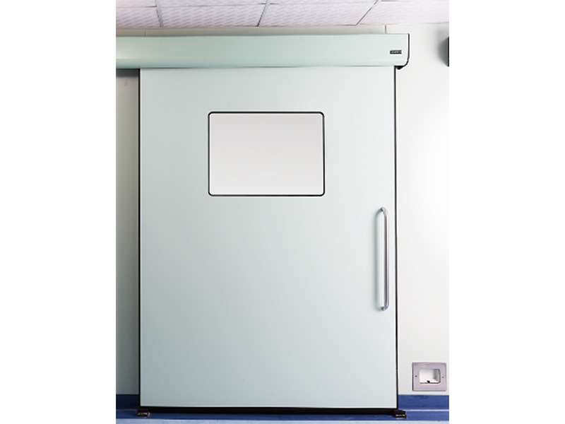

手術(shù)室自動(dòng)門的鎖的質(zhì)量仍然很重要,因?yàn)樗刻於夹枰_關(guān)多次,所以對(duì)質(zhì)量要求也比較高。但是,如果氣密門要長(zhǎng)期使用,那就要做好日常維護(hù)工作。下面,氣密門廠家歐瑞尼帶大家一起了解一下氣密門鎖具的相關(guān)內(nèi)容,以及維護(hù)清潔的方法,希望能幫助到你!

  選擇合適的鎖后,在每天使用手術(shù)室自動(dòng)門時(shí)要注意維護(hù)。接下來,讓我們看看需要維護(hù)哪些方面。
  1.清潔門扇常見的臟處時(shí),用蘸有中性清洗液的軟布擦拭,并用干布擦去水分和清洗液。如果有頑固的污垢和油性污垢,用酒精或汽油輕輕擦拭,并用干布擦去水分。
  請(qǐng)注意,當(dāng)使用酒精或汽油時(shí),門扇表面的不同材料可能會(huì)造成不同程度的影響。
  2.各種傳感器的清潔:當(dāng)灰塵附著在傳感器的檢測(cè)窗口時(shí),可能會(huì)降低傳感器的靈敏度,成為故障原因。因此,當(dāng)傳感器變臟時(shí),立即用干凈的干布擦拭。應(yīng)該注意的是,當(dāng)傳感器的安裝角度改變時(shí),檢測(cè)范圍也會(huì)改變,所以小心不要移動(dòng)傳感器。
  3.地板材料的清洗:請(qǐng)注意不要讓清洗藥物溶液的鹽和酸沾在門扇上。
  作為特殊場(chǎng)所使用的手術(shù)室自動(dòng)門,我們?cè)谫?gòu)買時(shí)要注意鎖的選擇,以免影響使用。另外,在使用過程中要注意維護(hù),以免影響門的開關(guān),給后續(xù)的使用帶來一系列的麻煩。
