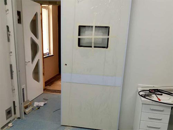

醫(yī)用氣密門體設(shè)計時,選擇門框以保證足夠的剛度要求,設(shè)計時選用一定厚度的角鋼;在選擇門扇材料時,考慮門體內(nèi)的防腐措施和門扇的剛度,選擇一定厚度的鍍鋅鋼板折彎成型,既解決了門扇整體的平整度和剛度門扇,又滿足門扇與門框的封閉間隙要求,使醫(yī)用密閉門關(guān)閉后間隙控制在1mm以內(nèi)。   為保證醫(yī)用氣密門關(guān)閉時的密封效果,根據(jù)所選密封材料的壓縮數(shù)據(jù)確定門扇的缺口尺寸,并選用壓縮性適中的方形密封材料放置在門的四周并且易于更換采用三元乙丙橡膠作為密封材料,具有密度低、成本低、耐化學(xué)性好、耐老化性好等特點。試驗表明,本規(guī)格及該品種的密封材料完全符合《醫(yī)用氣密門設(shè)計技術(shù)規(guī)范》的要求。   用于醫(yī)用水密門的配件,除滿足相應(yīng)的性能要求外,還要具備密封性能。例如:減壓裝置要有內(nèi)外均可操作的手輪,轉(zhuǎn)動手輪即可泄壓。減壓裝置在擰緊手輪時要密封,可承受5000Pa的工作壓力。醫(yī)用水密門鎖裝置還具有內(nèi)外可操作的功能。當(dāng)手柄鎖定時,手柄軸可以旋轉(zhuǎn)密封,支持5000Pa工作壓力。這樣,減壓閥和鎖定手柄的設(shè)計以及密封材料的選擇就成為醫(yī)用氣密門的研究重點。   根據(jù) 醫(yī)用氣密門設(shè)計技術(shù)規(guī)范和考察重點部位的要求,醫(yī)用門生產(chǎn)廠家分別設(shè)計繪制了減壓閥和減壓手柄的全套圖紙、鎖具和加工他們,確定了密封材料。和密封件的尺寸,并通過試生產(chǎn)產(chǎn)品試驗完全符合設(shè)計要求。
